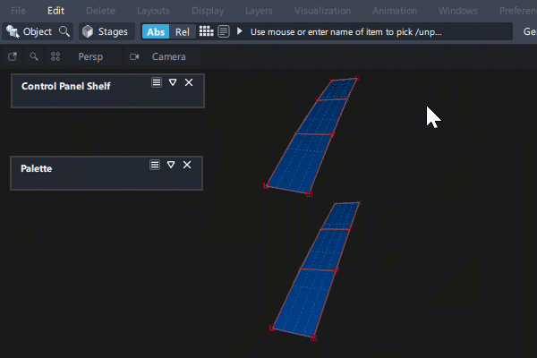

ミラーの機能強化
新しい Keep Surface Normals オプションを追加して、ジオメトリをミラーするときに法線の方向をコントロールできるようにしました。この新しいオプションは、2022 より前のバージョンの Alias と Alias 2023 の動作を提供します。
Keep Surface Normals: オフ
これは、2022 より前のバージョンの Alias の動作です。
両方のサーフェスで Transform CV > Slide を使用したときに、結果として得られる UV 方向を使用してミラー動作を行うことができます。
デメリットは、ジオメトリ法線が反転することです。これらは、後で Set Geometric Surface Orientation を使用して変更できます。
Keep Surface Normals: オン
これは、Alias 2023 で導入された動作です(Swap UV の既定の設定は 2024.1 で使用されます)。
これにより、ジオメトリの法線方向が維持されます。通常は、ジオメトリの書き出しに適しています。ただし、Transform CV > Slide を使用しても、2 つのサーフェス上にミラーリング結果が生成されることはありません。
