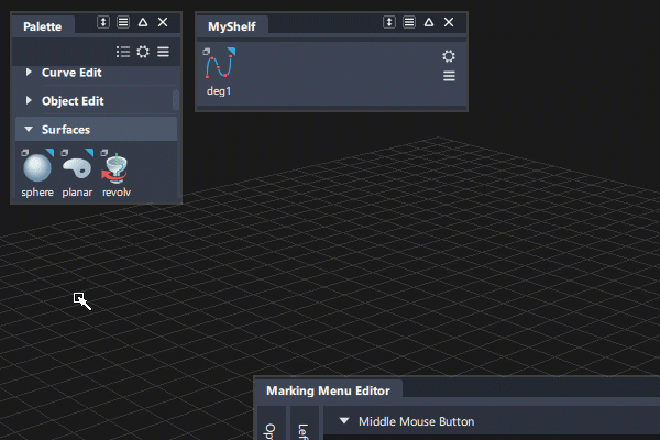

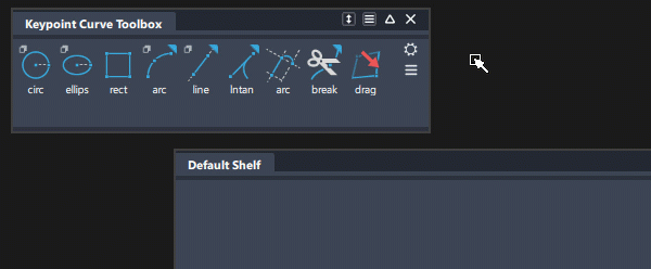

任意のプルアウト メニュー全体をマーキング メニュー エディタの任意の位置にドラッグすることができます。
マーキング メニューを使用すると、プルアウトは一時的な切り離しメニューとして表示され、ツールを選択するか、ツールから離れた場所をクリックするまで存続します。
カスタム メニュー グループを作成するには、シェルフに必要なグループを作成し、マーキング メニュー エディタにドラッグします。

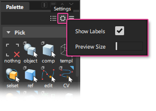

シェルフまたはパレットで Icon Display モードを使用する場合、新しい Settings メニューには、ラベルを表示したり、プレビュー アイコンのサイズを調整するオプションが用意されています。

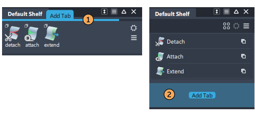

シェルフにタブが 1 つしかない場合、タブ ヘッダは非表示になります(シェルフがコンパクトに維持されます)。複製するタブを表示するには、次の手順を実行します。
Ctrl キーを押しながら中マウス ボタンでドラッグして複製します)。
タブのドロップダウン ゾーンのハイライト表示が改善され、タブを追加しやすくなりました。
