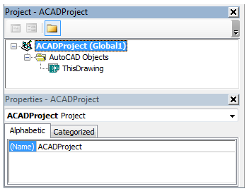

VBA IDE からプロジェクトの名前を変更することができます。
VBA IDE のプロジェクト エクスプローラ ウィンドウで、変更するプロジェクトを選択します。
プロジェクトを右クリックし、[
<プロジェクト名>
のプロパティ]をクリックします。
<プロジェクト名>
- プロジェクト プロパティ]ダイアログ ボックスの[プロジェクト名]テキスト ボックスで、プロジェクトの名前を編集します。 [OK]をクリックします。
