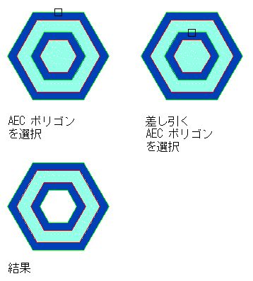

AEC ポリゴンを相互に差し引いて、AEC ポリゴンに開口を作成するには、次の手順を実行します。この操作は、カーテン ウォール面材の複雑なパターンを作成する場合などに役立ちます。
差し引くには、相互に交差する AEC ポリゴンを選択する必要があります。差し引かれた AEC ポリゴンを図面上に独立ユニットとして残すかどうかを選択できます。たとえば、同じ形状を別の AEC ポリゴンから差し引く必要がある場合は、AEC ポリゴンを残すことができます。
2 番目の AEC ポリゴンは、1 番目の AEC ポリゴンのエリア内に描くこともできれば、一部がエリアに重なるように描くこともできます。また、別の位置で 2 番目のポリゴンを作成し、1 番目の AEC ポリゴンの上に移動することもできます。
