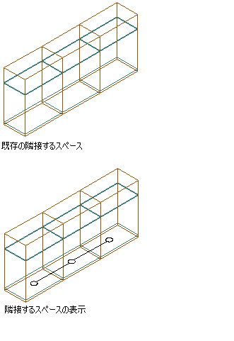

ほとんどの場合、スペース サーフェス間の隣接関係は、建物のプランをエンジニアリング アプリケーションに書き出して処理するために重要です。AutoCAD Architecture 2024 ツールセット 内で隣接関係の状態を確認する必要がある場合は、図面上に隣接関係を表示させることができます。
サーフェスの隣接関係を表示
  1. コマンド ラインに aecshowspaceandadjacencies と入力します。
  2. 隣接するスペース サーフェスが線分で表示されます。
  3. サーフェス隣接線を非表示にするには、[Enter]を押します。
