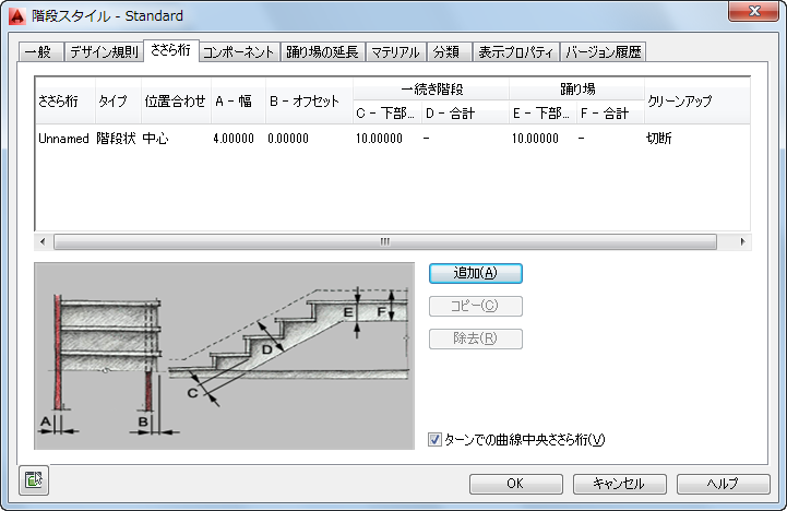

階段スタイルにささら桁を含めるには、次の手順を実行します。階段スタイルには、ささら桁を 1 つまたは複数指定することができます。各ささら桁のプロパティを指定することができます。スタイルでささら桁を使用する場合、一続き階段と踊り場で下部の成の奥行きを指定できるだけでなく、踊り場のターンでマイター接続または曲線のコーナーが指定された中央ささら桁を使用できます。傾斜ささら桁またはストレートささら桁の場合は、一続き階段と踊り場の合計奥行きを指定することもできます。
- 階段ツールを含むツール パレットを開きます。
- 階段ツールを右クリックして、[階段スタイル]をクリックします。
- 変更する階段スタイルを選択します。
- [ささら桁]タブをクリックします。
階段スタイルでささら桁が使用されない場合は、手順 6 に進みます。
- ささら桁を追加または除去します。
| 次の操作を行いたい場合... |
次のように操作します... |
| 階段スタイルにささら桁を追加するには |
[追加]をクリックします。 |
| 同一のささら桁をリストに追加するには |
複製するささら桁を選択して、[コピー]をクリックします。 |
| リストからささら桁を削除するには |
削除するささら桁を選択して、[除去]をクリックします。 |
- 各ささら桁のプロパティを指定します。
| 次の操作を行いたい場合... |
次のように操作します... |
| ささら桁の名前を指定するには |
現在の名前を選択し、新しい名前を入力します。 |
| ささら桁のタイプを指定するには |
現在のタイプをクリックし、[階段状]または[ストレート]を選択します。 |
| ささら桁の位置合わせを指定するには |
現在の位置合わせをクリックし、[左に位置合わせ]、[右に位置合わせ]、[中心]、または[幅全体]を選択します。 |
| ささら桁の幅を指定するには |
[幅]に値を入力します。 |
| ささら桁のオフセットを指定するには |
[オフセット]に値を入力します。 |
| 一続き階段の下部の成を指定するには |
[一続き階段]領域で、[下部の成]に値を入力します。 |
| 一続き階段の合計を指定するには |
[一続き階段]領域で、[合計]に値を入力します。 |
| 踊り場の下部の成を指定するには |
[踊り場]領域で、[下部の成]に値を入力します。 |
| 踊り場の合計を指定するには |
[踊り場]領域で、[合計]に値を入力します。 |
| ささら桁を踊り場で止めるには |
[クリーンアップ]として[切断]を選択します。 |
| ささら桁を踊り場の下まで続けるには |
[クリーンアップ]として[クリーンアップ]を選択します。 |
| ターンまたは踊り場で中央ささら桁のマイター接続されたコーナーを指定するには |
[ターンでの曲線中央ささら桁]をオフにします。 |
- スラブの設定を編集するには、[タイプ]として[スラブ]をクリックします。
| 次の操作を行いたい場合... |
次のように操作します... |
| 一続き階段のスラブの厚さを指定するには |
| 踊り場のスラブの厚さを指定するには |
- 階段スタイルのプロパティの変更が終了したら、[OK]をクリックします。
