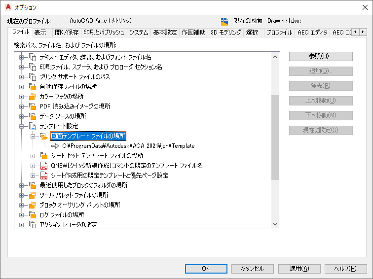

テンプレートに保管すべきコンテンツにはさまざまなものがありますが、テンプレートはできるだけ「スリム」に保つよう注意します。そのテンプレートが最良の場所であることを確認してからそこに格納するようにするなど、テンプレートにコンテンツを格納する前に、別のオプションを考慮する必要があります。通常、テンプレート自体は、[オプション]ダイアログ ボックスの[テンプレート設定]で指定された場所に格納します。
[オプション]ダイアログ ボックスでテンプレート ファイルの場所を設定

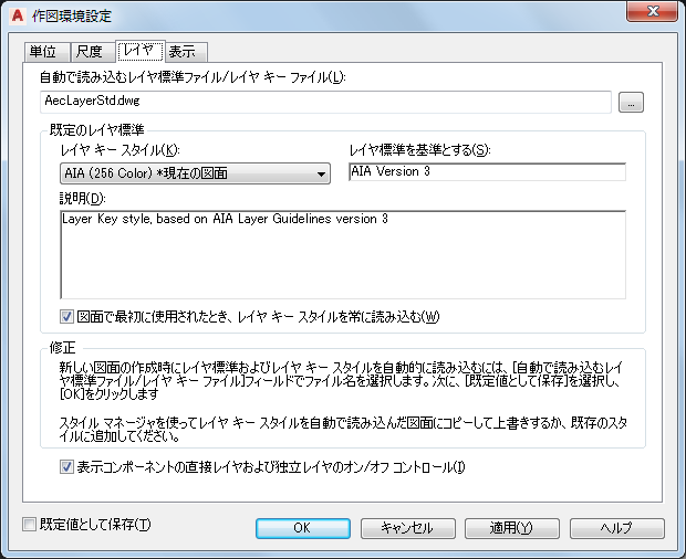

- レイヤ キー スタイルおよびレイヤ標準: これらはテンプレートに格納できますが、ライブラリ図面に保存し、[作図環境設定]ダイアログ ボックスを使用して、新しい図面および既に作業中の図面を開いたとき現在のほとんどのレイヤ キー スタイルが自動的に読み込まれるようにすることをお勧めします。これにより、常に最新バージョンで作業することができます。
[作図環境設定]ダイアログ ボックスのレイヤ設定。レイヤ キー スタイルは自動読み込みに設定され、[既定値として保存]がオンになることに注意してください。これにより、テンプレートなしで図面を開始した場合でも、確実に正しいレイヤ キー スタイルが読み込まれます。[図面で最初に使用されたとき、レイヤ キー スタイルを常に読み込む]がオンになっていることにも注意してください。これは図面ベースの設定で、テンプレートに設定する必要があります。これにより、最新のレイヤ キー スタイルが、すでに進行中の図面でも使用されます。
