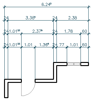

例 2: 壁の寸法記入専用の AEC 寸法スタイルを作成します。ただし、寸法点は 4 つの別個のチェーンに分散します。
4 つの AEC 寸法チェーンの例

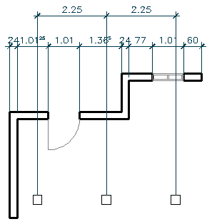

例 3: ここで作成する AEC 寸法スタイルでは、一方のチェーン上で建物の壁の長さに寸法を記入し、別のチェーン上で建物内部の柱の行に寸法を記入します。
2 つの AEC 寸法チェーンの例
