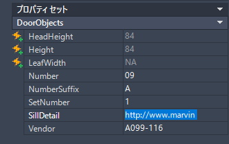

1 つまたは複数のオブジェクトの手動プロパティの値を入力するには、次の手順を実行します。 たとえば、図面内の複数のドアに適用される注釈を入力する場合は、ドアを選択し、注釈を注記として入力できます。
フィールドを手動プロパティに挿入することができます。 関連するプロパティの変更時にフィールドに表示される値が更新されるため、フィールドを使用することで、図面ファイル内のドキュメンテーション機能を強化できます。オブジェクトまたはスタイルにアタッチされている手動プロパティに AutoCAD のフィールドを入力することもできます。
注: フィールドは、ハイパーリンクと関連付けることができます。 たとえば、手動プロパティでハイパーリンクを使用して図面を示すフィールドを挿入し、そのプロパティを含む集計表を作成すると、フィールド プロパティのテーブル セルからリンクされている図面に飛ぶことができます。
- 手動プロパティまたはフィールドを追加するオブジェクトを選択して右クリックし、[プロパティ]をクリックします。
- プロパティ パレットで、[拡張データ]タブをクリックします。
注: プロパティ セット データが表示されていない場合、オブジェクトにはプロパティ セットがアタッチされていません。
- 手動プロパティの値を入力します。
| 次の操作を行いたい場合...  |
次のように操作します...  |
| 英数字の値を指定するには  |
プロパティを選択し、値を入力します。  |
| フィールドの挿入  |
プロパティの現在の値を右クリックし、[フィールドを挿入]をクリックします。使用可能なカテゴリのいずれかからフィールドを選択し、目的の形式を指定して、[OK]をクリックします。  |
 注: プロパティ セット定義の手動プロパティの既定値フィールドを定義することもできます。 たとえば、図面の最終保存データを表示するフィールドをすべての壁に用意するには、「SaveDate」フィールドをプロパティ セット定義に入力して、プロパティ セットに接続された各オブジェクトを表示できるようにすることができます。
