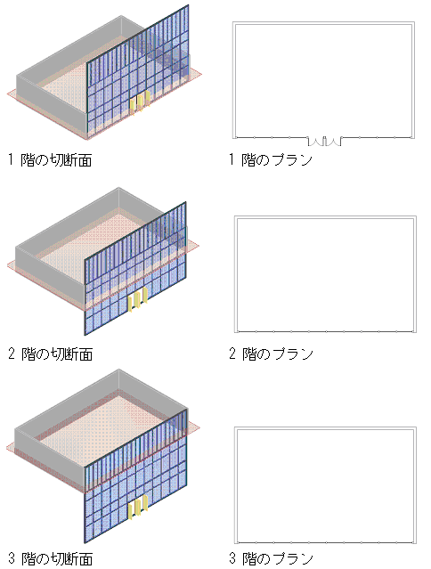

建物の各レベルについて、個々に切断面を設定することができます。レベルを現す図面ファイル—建物またはビュー—を作成し、図面内の構成を現す切断面を割り当てます。
次のイメージは、3 階にわたるカーテン ウォールを示しています。左側のイメージは、対応するレベル図面の切断面を示しています。右側に表示されているプランは、カーテン ウォールが各レベルのプラン ビューでどのように表示されるかを示しています。別の平面図ではドアおよびマリオンが異なって見えていることに注意してください。
3 つの切断面レベルを指定
