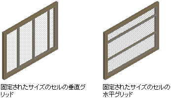

垂直グリッドを定義している場合、セルの寸法はマリオンからマリオンまでのセルの長さになります。水平グリッドを定義している場合、セルの寸法はセルの高さになります。

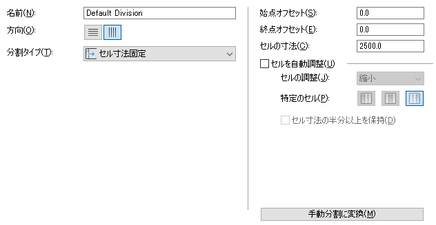

| 水平<so>すいへい | [下面オフセット]または[上面オフセット]にオフセット距離を指定します。 |
| 垂直 | [始点オフセット]または[終点オフセット]にオフセット距離を指定します。 |

| グリッド セルに空間を追加するには | [セルを自動調整]を選択し、[セルの調整]で[拡大]を選択して、空間を追加する特定のセルを選択します。特定のセルは、自由に組み合わせて選択できます。 |
| グリッド セルから空間を削除するには | [セルを自動調整]を選択し、[セルの調整]で[縮小]を選択して、空間を削除する特定のセルを選択します。特定のセルは、自由に組み合わせて選択できます。 |
