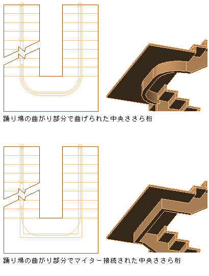

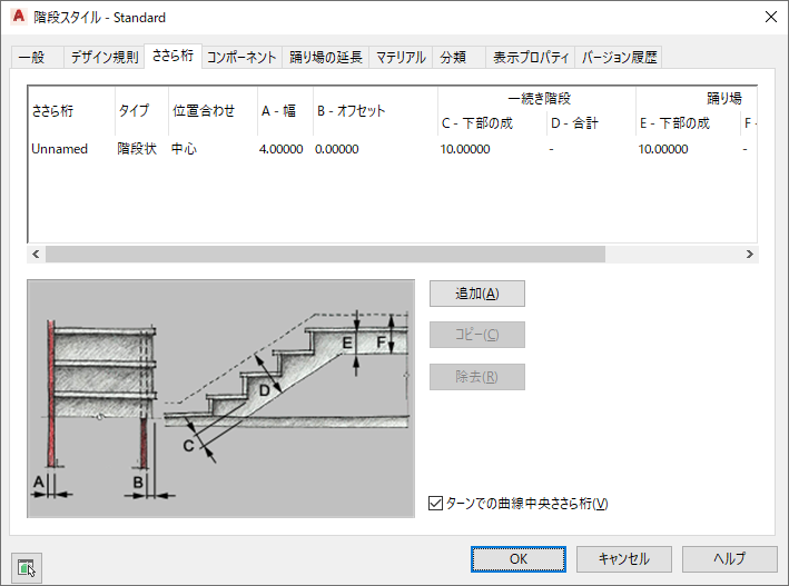

踊り場とターンで中央ささら桁のマイター接続されたコーナーを指定するには、次の手順を実行します。複数の踊り場がある階段、U 字形階段、カスタム階段を使用する場合にこのオプションを指定できます。直進階段またはらせん階段を使用する場合は、このオプションは指定できません。
をクリックします。

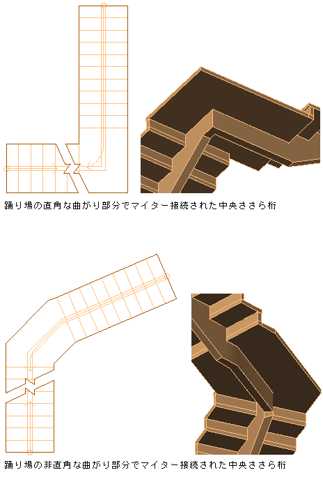

踊り場のターンでの曲線中央ささら桁とマイター接続された中央ささら桁
[ターンでの曲線中央ささら桁]オプションがオフになっている場合、踊り場のターンの角度と一致するように中央ささら桁がマイター接続されます。大部分の場合直角になりますが、その他の角度も使用できます。
角度の付いた踊り場のターンでマイター接続された中央ささら桁
