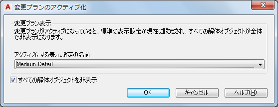

リノベーション機能を使用して図面を処理する前に、まずリノベーション モードをアクティブにする必要があります。
[変更プランのアクティブ化]ダイアログ ボックスが表示されます。
 解体オブジェクトは既定ではオフになっています。プランを解体オブジェクトとともに表示するには、
