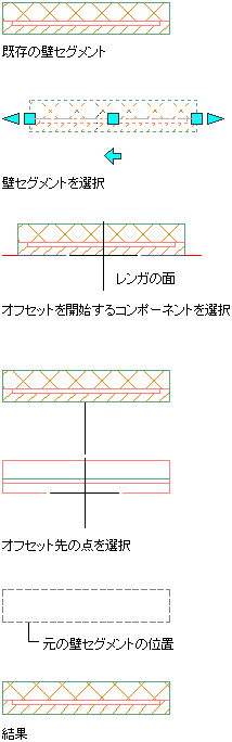

壁コンポーネントの中心または面から、指定した点または距離に壁をオフセットして、壁を移動するには、次の操作を実行します。
をクリックします. | 次の操作を行いたい場合 | 次のように操作します |
| 壁コンポーネントの面から壁をオフセットするには | 目的の壁コンポーネントの面が赤い線でハイライト表示されるまで壁上でカーソルを移動して、1 回クリックします。 |
| 壁コンポーネントの中心から壁をオフセットするには | [Ctrl]を押しながら、目的のコンポーネントの中心がハイライト表示されるまで壁上でカーソルを移動します。1 回クリックします。 |
既存の壁セグメント コンポーネントから壁セグメントをオフセット移動する
