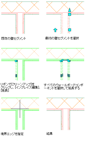

コンポーネントを延長することで、壁交差を修正するには、次の手順を使用します。延長境界は、線分、円弧、円、ポリライン、または壁コンポーネントのエッジです。
をクリックします. 壁スタイル インデックスに基づいて、最初の壁コンポーネントの頂点グリップとエッジ グリップが表示されます。
一度に複数のコンポーネントを延長境界まで延長できます。[Esc]を押して、コンポーネントの選択を解除します。

次の例では、ウォールボード コンポーネントを延長境界であるコンクリート ブロック コンポーネントまで延長して、防火帯を作成しています。
