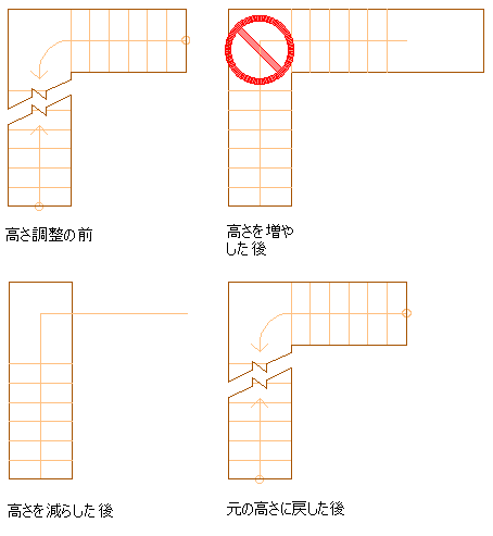

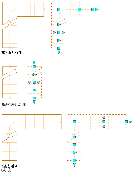

    以下の図では、StairFit オプションを有効にして、高さを変更したときの直線階段の例を示しています。
    StairFit オプションを有効にしたときの[階段の高さの変更]
    以下の図では、StairFit オプションを無効にして、高さを変更したときの直線階段の例を示しています。
    StairFit オプションを無効にしたときの[階段の高さの変更]
