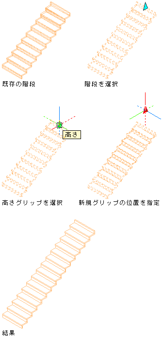

グリップを使用して階段の高さを変更
  1. アイソメ ビューで階段を選択します。
  2. 高さグリップを選択し、目的の値が表示されるまでグリップを移動して、1 回クリックします。
    グリップの選択後、正確な値を入力して、階段の高さを増減することもできます。
    注: 踊り場のある階段の高さを編集した場合、踊り場が新しい高さよりも下になると、表示されません。高さをもう一度編集し、前の踊り場よりも上の位置に移動しても、踊り場はそこに表示されません。踊り場を含む階段パスを保持するには、コマンド AecStairFit を使用して、[自動踊り場]を[いいえ]に設定します。
