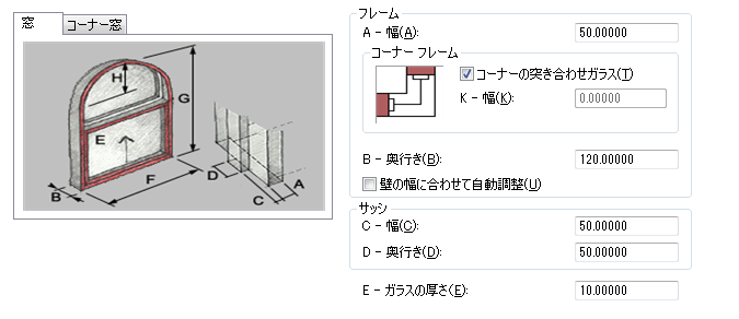

標準窓スタイルまたはコーナー窓スタイルの既定の寸法を変更するには、次の操作を実行します。
をクリックします.
| 次の操作を行いたい場合 | 次のように操作します |
| フレームの幅と奥行きを変更するには | [フレーム]の[幅]と[奥行き]に値を入力します。 |
| 窓のコーナーを突き合わせガラスに設定するには | [フレーム]領域で、[コーナーの突き合わせガラス]を選択します。 |
| 窓のコーナーをフレームに設定し、コーナー フレームの内側の幅の値を調整するには | [フレーム]領域で、[コーナーの突き合わせガラス]を選択解除します。コーナー フレームの内側の幅の値を指定します。正の値のみが有効です。 |
| フレームの幅を壁の厚みに設定するには | [フレーム]で[壁の幅に合わせて自動調整]を選択します。 |
| サッシの寸法を変更するには | [サッシ]の[幅]と[奥行き]に値を入力します。 |
| 窓の厚みを変更するには | [ガラスの厚さ]に値を入力します。 |
