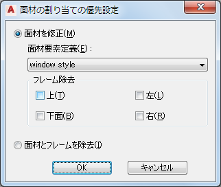

  4. 次のように、優先設定を作成します。
    次の操作を行いたい場合 次のように操作します
    既存の面材を別の面材と交換するには 一覧から新しい面材定義を選択します。
    注: 面材定義を交換するには、新しい面材定義がカーテン ウォール ユニット スタイルにあらかじめ定義されていなければなりません。
    面材の周囲のフレームを 1 つまたは複数除去するには 除去するフレーム コンポーネントを選択します。
    面材全体とそのフレームを除去するには [面材とフレームを除去]を選択します。

  5. [OK]をクリックします。
