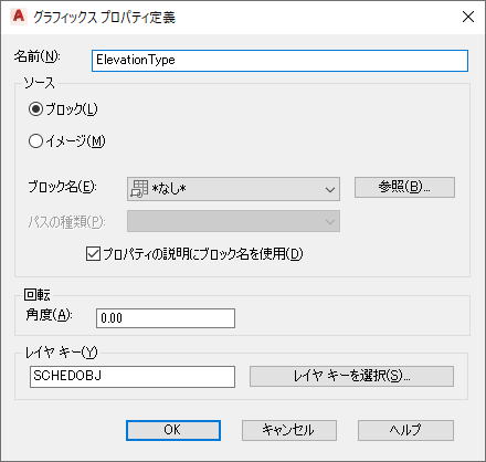

グラフィックス プロパティ定義をプロパティ セット定義に追加するには、次の手順を実行します。グラフィックス プロパティ値としては、現在の図面内のブロックか、BMP、GIF、JPG、PNG、TIF などのイメージ ファイルを設定することができます。表示されるイメージを直接編集することはできません。
現在の図面にブロックが存在する場合と、ブロックが注釈でない場合のみ、ブロックがグラフィックス プロパティとして集計に表示されます。集計または集計表スタイルを新しい図面にコピーする場合は、ブロックもすべてコピーしてください。
をクリックします.
| 次の操作を行いたい場合... | 次のように操作します... |
| 現在の図面からブロックを選択するには | [ブロック]を選択し、ドロップダウン リストからブロック名を選択します。 |
| 現在の図面の外部からブロックを選択するには | [ブロック]を選択し、[参照]をクリックし、ブロックを選択して、[開く]をクリックします。 |
| 図面ファイルを選択するには | [ブロック]を選択し、[参照]をクリックし、図面を選択して、[開く]をクリックします。 |
| イメージ ファイルを選択するには | [イメージ]を選択し、[参照]をクリックします。[イメージ ファイルを選択]ダイアログ ボックスで、イメージを参照して選択し、[開く]をクリックします。ドロップダウン リストからパスの種類を選択します。相対パスを使用すると、プロジェクトの可搬性が向上します。 |
