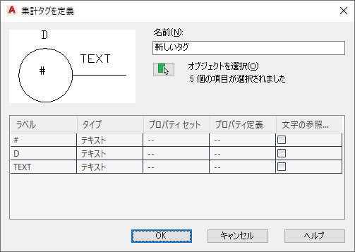

図面の特定のオブジェクトのプロパティ セット データを取り込んで表示する集計タグを作成するには、次の手順を実行します。
オブジェクトにアタッチするプロパティ セットは、タグに表示する情報のプロパティを含む必要があります。

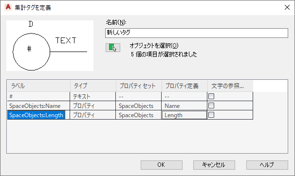

集計タグは、シンボルを描き、テキストを属性のプレースホルダとして追加して作成します。あるいは、既存の集計タグを分解してカスタマイズすることで作成します。集計タグを作成すると、(属性タグと呼ばれる)一意な名前が各属性に割り当てられます。この名前は、関連するプロパティ セット定義の名前とプロパティ定義の名前を結合したものです。プロパティ セット定義を適用するオブジェクトに集計タグを固定すると、属性タグで指定されたプロパティの値がタグに表示されます。
たとえば、FireRating (防火戸)という名前のプロパティ定義を含む、DoorProps (ドアのプロパティ)という名前のプロパティ セット定義があるとします。 FireRating (防火戸)というプロパティには、ドア オブジェクトの防火戸情報が含まれています。 タグが固定されるドアが防火戸であることを示すドア タグを作成するには、属性タグが DoorProps:FireRating である属性定義を含む集計タグを最初に作成する必要があります。
タグは複数の属性を持ち、複数のプロパティ定義にリンクすることができます。
| 次の操作を行いたい場合... | 次のように操作します... |
| カスタム グラフィックとテキストを使って、集計タグを作成するには、 | ![]() ![]()  をクリックします。 |
| 既存のタグから集計タグを作成するには、 | ![]()  をクリックします. ![]() ![]()  をクリックします。 |
| ラベルを使用して次の操作を行いたい場合... | 次のように操作します... |
| タグ付けしたオブジェクトからプロパティ データを収集するには、 | [タイプ]の[プロパティ]を選択し、[プロパティ セット]と[プロパティ定義]を選択して、[OK]をクリックします。 |
| 入力したテキストを表示するには、 | [タイプ]として、[文字]を選択します。 |
