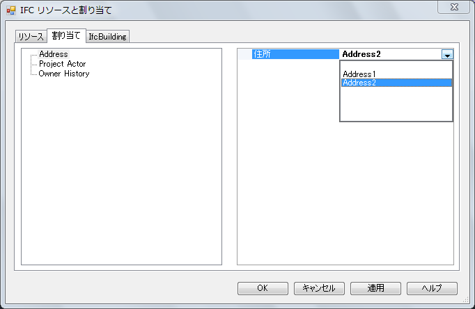

IFC 図形にリソースを割り当てるには
  1. IFC ファイルとして書き出す図面を開きます。
  2. コマンド ラインに、ifcresourceassign と入力します。
  3. [IFC リソースと割り当て]ダイアログ ボックスで、[割り当て]タブをクリックします。
  4. ダイアログ ボックスの左側のペインで、IFC 図形を選択します。
  5. 右側のペインで、選択した IFC 図形に対する 1 つまたは複数のリソースを選択します。
  6. [適用]をクリックします。
  7. [OK]をクリックします。
