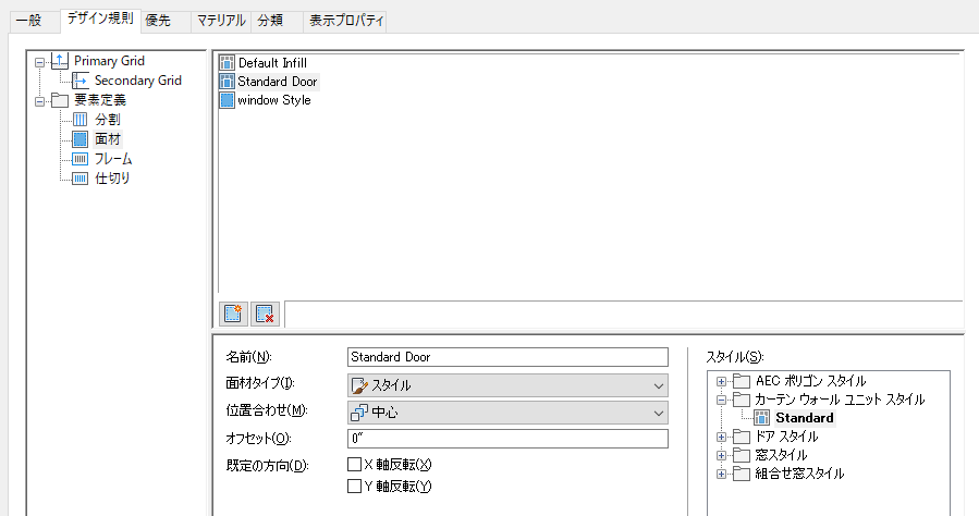

カーテン ウォール スタイル内の既存の要素を修正するには、次の手順を実行します。カーテン ウォールは、分割、面材、フレーム、マリオン要素で構成されます。これらの要素はすべて、カーテン ウォール スタイルのデザイン規則に定義します。
をクリックします.
[カーテン ウォール スタイル]を展開します。 要素タイプの一覧が表示されます。
要素定義の一覧
| 次の操作を行いたい場合... | 次のように操作します |
| 分割定義を修正するには | [要素定義]の下にある[分割]をクリックします。右ペインで、修正する分割定義を選択して編集します。 |
| 面材定義を修正するには | [要素定義]の下にある[面材]をクリックします。右ペインで、修正する面材定義を選択して編集します。 |
| フレーム定義を修正するには | [要素定義]の下にある[フレーム]をクリックします。右ペインで、修正するフレーム定義を選択して編集します。 |
| マリオン定義を修正するには | [要素定義]の下にある[マリオン]をクリックします。右ペインで、修正するマリオン定義を選択して編集します。 |
