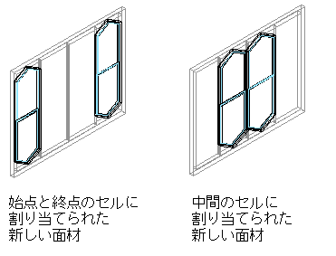

- [位置]を使用すると、面材を、垂直グリッドの始点、中央、終点のセルに、または水平グリッドの下、中央、上のセルに挿入することができます。セルの数が偶数(4 以上)の場合、[中央]はグリッドの中央の 2 つのセルを表します。セルの数が奇数(3 以上)の場合、[中央]はグリッドの中央の 1 つのセルを表します。
位置によってセル割り当てを指定

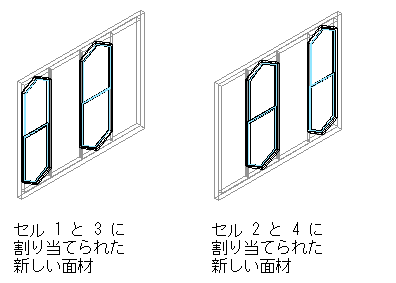

- [インデックス]を使用すると、セル番号に基づいて指定したセルに、面材を挿入することができます。セルには、始点から終点へ、または下から上へ、番号が付きます。たとえば、1、3、5 と入力すると、先頭、3 番目、5 番目のセルに面材が配置されます。
インデックスによってセル割り当てを指定
