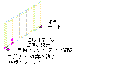

インプレイス編集グリップを表示する
| 次の操作を行いたい場合... | 次のように操作します... |
| グリッドに芯間を追加するには | [芯間を追加]グリップをクリックします。 |
| グリッドから芯間を除去するには | [芯間を除去]グリップをクリックします。 |
| グリッドの始点オフセットを変更するには | [始点オフセット]グリップを選択し、適切な位置に移動します。 |
| グリッドの終点オフセットを変更するには | [終点オフセット]グリップを選択し、適切な位置に移動します。 |
| スパンの間隔を変更するには | [自動グリッド芯間隔]グリップをクリックして、適切な位置に移動します。 |
| グリッドを手動で編集するには | ![]() ![]() |
| ワークシートを使用して、セルの寸法を編集するには | [セル寸法固定規則の設定]コマンド グリップをクリックし、ワークシートの値を編集します。 |
