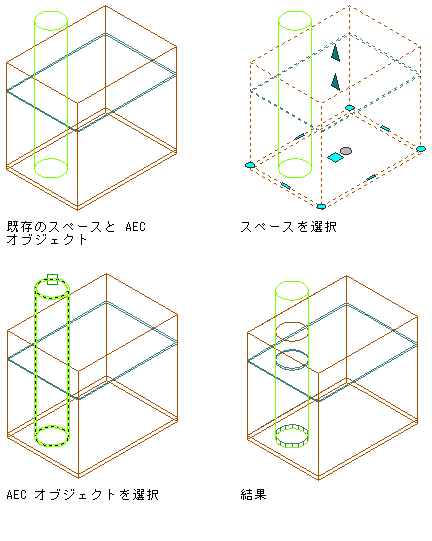

スペースにマス要素などのオブジェクトを配置して、カスタム開口部やカスタム切り欠きを作成するには、次の操作を実行します。 たとえば、柱通芯構造のスペース内に柱があるとします。 この場合、干渉状態として定義すると、この柱により、スペースの床面と天井面が切り取られます。
AutoCAD のポリラインと同様に、3D ジオメトリを持つ任意の AEC オブジェクトを干渉状態として使用することができます。
天井グリッドなどの別のオブジェクトがスペース オブジェクトにアタッチされている場合は、干渉状態を認識します。 たとえば、干渉状態としてスペースに柱を追加すると、スペース オブジェクトに天井グリッドを固定している限り、その天井グリッド部分が切り取られます。 この柱を移動すると、天井グリッドは新しい柱位置に更新されます。
スペースに干渉状態を追加する
をクリックします.
