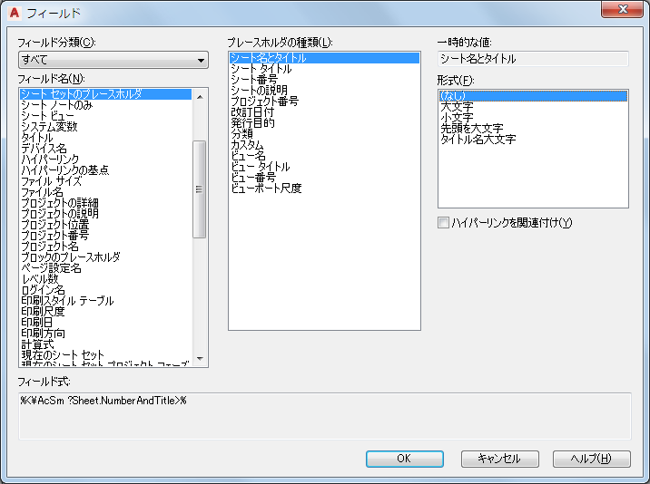

吹き出しツールに使用する属性を作成するには、次の手順を実行します。
をクリックします。
- 吹き出しツールの最初の属性を定義します。
- [タグ]フィールドに名前を入力します。
- [値]の下で、
 をクリックします。
- フィールド カテゴリの下で、目的のカテゴリを選択します。
ヒント: シート セット カテゴリには、ビューとシートのフィールド含まれています。
- [フィールド名]で、挿入するフィールドを選択します。
ファイル名やプロパティ情報などでは、追加の情報が必要になります。
- フィールド テキストのテキスト書式を選択します。
- [OK]をクリックします。
- 属性を追加します。
注: 属性には、1 つのシート セット フィールドしか含めることができません。ビュー番号 - ビュー タイトルのように読み取れる吹き出し行を作成するには、2 つの属性を別々に定義する必要があります。
- 各吹き出しツールに対して手順 1-3 を繰り返します。
- 線分、境界、および他の目的のコンポーネントの属性ブロックを完成させます。
この作業が終了すると、図面にいくつかの属性およびグラフィック要素が含まれます。吹き出し属性は、次のように表示されます。
