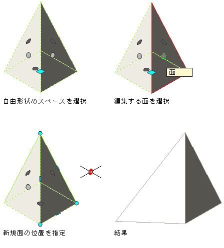

3D 自由形状スペースの個別のサーフェスをグリップ編集するには、次の操作を実行します。

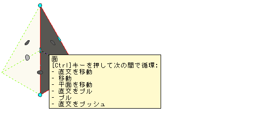

スペース サーフェスのグリップ編集には、6 つのオプションがあります。
[Ctrl]を押すとオプションが切り替えられ、現在のオプションが順番に切り替えられます。[Ctrl]を 6 回以上押すと、最初のオプションに戻り、編集方法の選択を続けることができます。
カーソルは、直交オプションを選択した場合には動く方向が制限され、自由に移動できるオプションを選択した場合は制限されません。

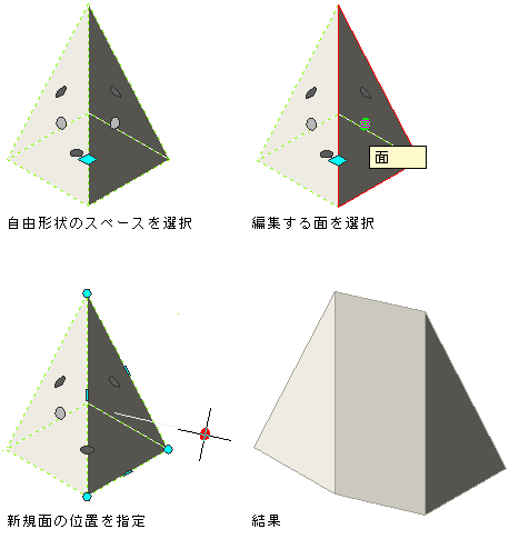

隣接するサーフェスをストレッチしながらスペース サーフェスを直交に移動

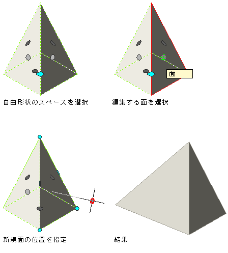

隣接するサーフェスをストレッチしながらスペース サーフェスを自由に移動

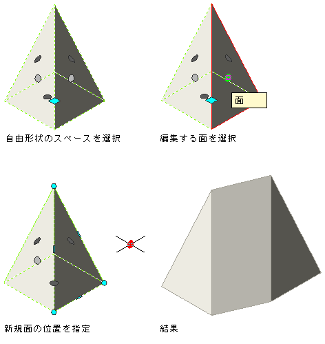

隣接するサーフェスの平面を保ちながらスペース サーフェスを直交に移動

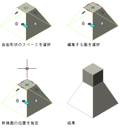

隣接するサーフェスを追加しながらスペース サーフェスを直交にプル
隣接するサーフェスを追加しながらスペース サーフェスを自由にプル

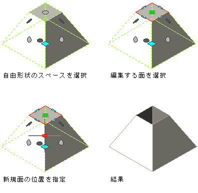

スペース サーフェスを直交にプッシュして開口を作成
をクリックします. ツールチップに、可能な編集操作が表示されます。
| 次の操作を行いたい場合 | 次のように操作します |
| 隣接するサーフェスをストレッチしながらスペース サーフェスを直交に移動するには | サーフェス グリップをクリックします。 次に、新しい位置に移動します。 |
| 隣接するサーフェスをストレッチしながらスペース サーフェスを自由に移動するには | サーフェス グリップをクリックしてマウス ボタンを押したままにし、[Ctrl]を 1 回押して、新しい位置を指定します。 |
| 隣接するサーフェスの平面を保ちながらスペース サーフェスを直交に移動するには | サーフェス グリップをクリックしてマウス ボタンを押したままにし、[Ctrl]を 2 回押して、新しい位置を指定します。 |
| 隣接するサーフェスを追加しながらスペース サーフェスを直交にプルするには | サーフェス グリップをクリックしてマウス ボタンを押したままにし、[Ctrl]を 3 回押して、新しい位置を指定します。 |
| 隣接するサーフェスを追加しながらスペース サーフェスを自由にプルするには | サーフェス グリップをクリックしてマウス ボタンを押したままにし、[Ctrl]を 4 回押して、新しい位置を指定します。  注: 現在の UCS の位置は、このオプションを使用して作業するときに選択したサーフェス グリップの元の位置に合わせて、一時的に移動されます。 UCS 原点のみが変更され、方向は変わりません。
| 隣接するサーフェスを追加するか開口を作成しながら、スペース サーフェスを直交にプッシュまたはプルするには | サーフェス グリップをクリックしてマウス ボタンを押したままにし、[Ctrl]を 5 回押して、新しい位置を指定します。  スペース内にプッシュして開口を作成するか、スペースからプルして隣接する面を追加します。  |
