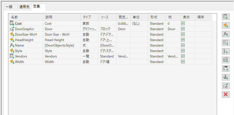

プロパティ セット定義は、集計でレポートするオブジェクトとオブジェクト スタイルの関連プロパティのグループです。 オブジェクトやオブジェクト スタイルにプロパティ セットをアタッチすると、プロパティ セットは、オブジェクトに関連付けられているプロパティ データのコンテナになります。プロパティの値は、オブジェクトから直接取得されるか、オブジェクトやオブジェクト スタイルで手動で入力します。
ドア オブジェクトのプロパティ セット定義
自動プロパティと手動プロパティ
AEC オブジェクト タイプのプロパティは、以下の 2 つのカテゴリに分類されます。
自動プロパティは、プロパティ セット定義に含めることができます。 手動プロパティは、ユーザが作成して値を入力します。

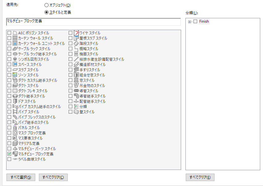

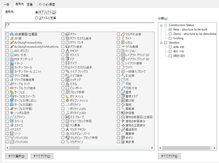

プロパティ セット定義をオブジェクトやスタイルに適用する
オブジェクトまたはスタイルのいずれか、および定義(マルチビュー ブロック定義など)に対し、プロパティ セット定義を作成できます。オブジェクトのインスタンスごとに異なる手動プロパティは、オブジェクトごとに適用される、オブジェクトに基づくプロパティ セット定義に属します。
ドア オブジェクトに適用されるプロパティ セット定義
スタイルのすべてのインスタンスで同一の手動プロパティは、スタイル(壁スタイルなど)または定義(マルチビュー ブロック定義など)に適用される、スタイルに基づくプロパティ セット定義に属します。
マルチビュー ブロック定義に適用されるプロパティ セット定義
自動プロパティは、オブジェクトから動的に取得されます。 ほとんどの自動プロパティは、値がオブジェクトのインスタンスごとに異なる場合でも、スタイルに基づくプロパティ セット定義に配置されます。 たとえば、「ドアの幅」プロパティと「ドアの高さ」プロパティはドア オブジェクトから自動的に取得されます。 これらのプロパティをスタイルに基づくプロパティ セット定義に含めると、そのスタイルの各ドア オブジェクトの値が設定されます。そのため、それらをオブジェクトに基づくプロパティ セット定義に含め、その後、その定義を各ドアにアタッチするよりも効率的です。
