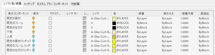

をクリックします . | 次の高さに切断面を追加した場合... | 次のように操作します... |
| [切断面の高さ]より低い位置 | レイヤ/色/線種]タブの[切断面下]コンポーネントに指定されているプロパティを使ってオブジェクトが表示されます。 |
| [切断面の高さ]より高い位置 | レイヤ/色/線種]タブの[切断面上]コンポーネントに指定されているプロパティを使ってオブジェクトが表示されます。 |
[下側]コンポーネントと[上側]コンポーネント
