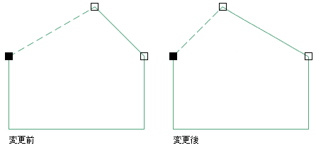

壁のルーフ ラインやフロア ラインに適用された状態を反転するには、次の操作を実行します。 ルーフ ラインまたはフロア ラインを反転しても、壁の始点と終点は反転されません。
次の図は、壁のルーフ ラインの反転を示しています。
壁のルーフ ラインを反転

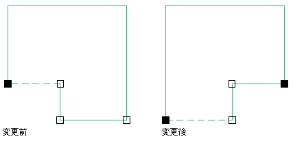

次の図は、壁のフロア ラインの反転を示しています。
壁のフロア ラインを反転する
