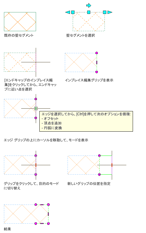

エッジ グリップを使用して壁コンポーネントのエッジをオフセットするには、次の操作を実行します。
をクリックします. | 次の操作を行いたい場合 | 次のように操作します |
| インプレイス編集セッション時に加えた変更内容をすべて新しいスタイルとして保存します。 | ![]() をクリックします。 |
| インプレイス編集セッション中に加えた変更を破棄します。 | ![]() をクリックします。 |
| インプレイス編集セッション中に加えた変更を保存します。 | ![]() をクリックします。 |
次の例では、エッジ グリップを使用して壁コンポーネントのエッジをオフセットしています。
