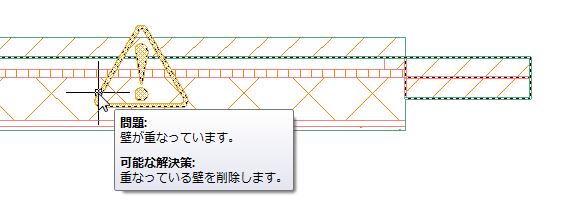

AutoCAD Architecture 2024 ツールセット 図面のオブジェクト間で想定される操作は、オブジェクトが互いに配置される方法に関する各種の規則によって決まります。オブジェクトやコンポーネントの配置で問題が特定された場合は、必ず次のように問題の位置を示す解決策のヒント アイコンが表示されます。
カーソルをアイコンの上に移動すると、問題を説明したメッセージと、可能性のある 1 つまたは複数の解決策が表示されます。一部の解決策のヒントでは、問題を解決する手順が完全に示されます。より詳細な指示が必要な場合は、[F1]を押すと、ヘルプ内の関連するトピックにアクセスできます。
