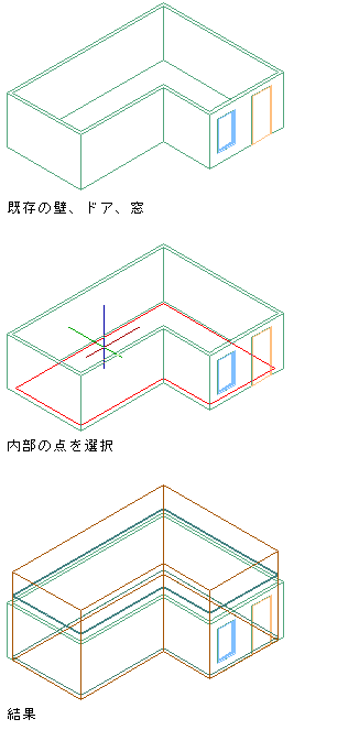

壁から押し出し 3D スペースを生成
特殊なケースとして、自動調整の 2D または押し出し 3D スペースは、図面のオブジェクトの輪郭から生成することができます。この場合、オブジェクト輪郭が、新しいスペースの境界として使用されます。たとえば、壁の輪郭からスペースを生成する場合は、スペースは壁の輪郭から生成されます。

- 図面にスペースを生成します。
| 次の操作を行いたい場合 |
次のように操作します |
| 3D 自由形状スペースを生成する |
G(すべて生成)と入力します。 |
| 2D または押し出し 3D のスペースを生成する |
次のオプションのいずれかを使用します。 - G(すべて生成)と入力して、すべての表示境界にスペース生成します。
- 閉じた境界にスペースを生成するために、閉じた境界の内側をクリックします。
