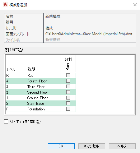

プロジェクトに新しい構成を作成するには、次の手順を使用します。
[構成]をクリックする
| 次の操作を行いたい場合 | 次のように操作します |
| 新しい構成に名前を付けるには | 名前を入力します。プロジェクト番号がプロジェクト ファイル名の接頭表記として使用される場合は、ここで接頭表記を入力する必要はありません。接頭表記が付いた正式な名前は、[ファイル名]の下に表示されます。 |
| 構成の説明を入力するには | [説明]の設定をクリックして構成の説明を入力し、[OK]をクリックします。 |
| 構成のカテゴリを変更するには | [カテゴリ]リストからカテゴリを選択します。既定では、手順 3 で選択したカテゴリが選択されています。 |
| 別のテンプレート ファイルを選択するには | |
| 構成をレベルおよび分割に割り当てるには | 割り当て表で、適切なレベルおよび分割を選択します。希望のレベル行と分割列を選択し、対応するチェック ボックスを選択します。 注: レベルと分割のチェック ボックスの 1 つだけをオンにする必要があります。複数のレベルおよび分割にまたがる構成が作成されます。
