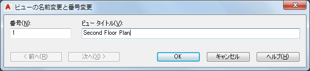

- シート ビューを選択し、右クリックして[名前の変更]および[番号の変更]をクリックします。
- シート ビューの番号を入力します。
- 必要に応じて、シート ビューの名前を変更します。
- [次へ]をクリックして、シートの次のシート ビューの情報を表示します。
- シート ビューの番号の変更が完了したら、[OK]をクリックします。
