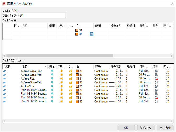

プロパティ フィルタには、複数の基準のセットを設定することもできます。たとえば、現在の図面の中で全面赤一色のレイヤや、全面青一色のレイヤをすべて含むフィルタを作成できます。ブール演算 AND/OR 論理計算は、どのレイヤを含めるかを決定するフィルタ定義に適用されます。フィルタに組み込むためにには、レイヤは 1 つの行のすべての条件を満たしていなければなりません。たとえば、レイヤのフィルタは全面一色かつ赤色のフィルタでなければなりません。複数の行で、基準を変更することができます。次の例では、レイヤが色 30 で優先されているか、または色 31 で優先されている必要があります。
複数の基準によるプロパティ フィルタの例

  3. [フィルタ名]に名前を入力します。
  4. 次のように、フィルタ基準を指定します。
