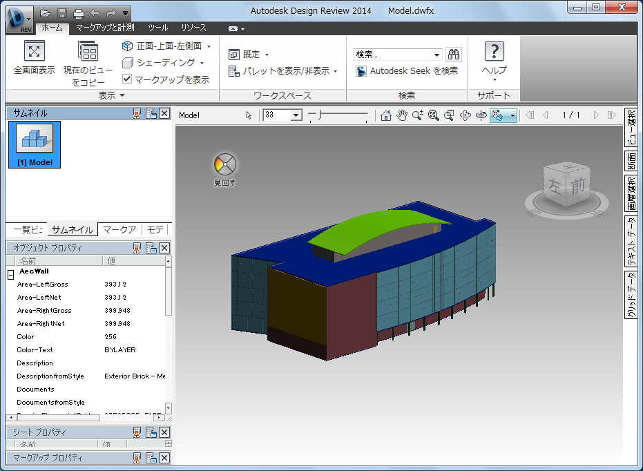

プロパティ セット データを含む DWG ファイルを DWF または DWFx に 2D または 3D モデルとしてパブリッシュすることができます。これらのファイルを Autodesk Design Review で表示すると、ユーザはオブジェクトを表すコンポーネントを選択し、[オブジェクト プロパティ]パレットにオブジェクト情報を表示できます。
Autodesk Design Review にパブリッシュした DWFx ファイル
