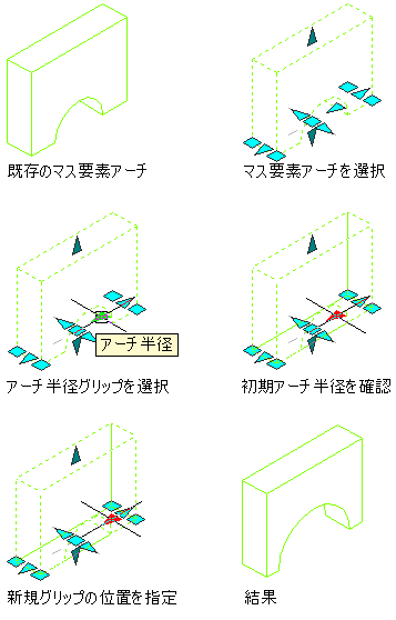

マス要素アーチのアーチ半径を変更するには
グリップを使用してマス要素アーチのアーチ半径を変更するには、次の手順を実行します。
アーチ半径は、プロパティ パレット上でも変更できます。
半径グリップを使用してマス要素アーチを編集する
  1. マス要素アーチを選択してグリップを表示します。
  2. アーチ半径グリップをクリックして、新しい位置に移動します。
    グリップを移動すると、アーチの半径が変わります。
