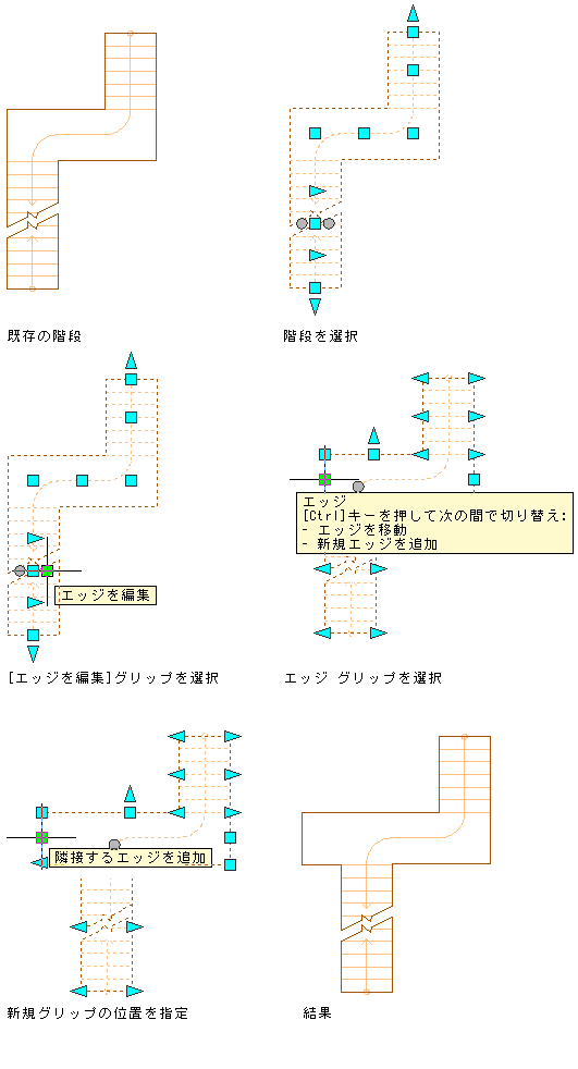

踊り場の形状を変更するには
U 字形階段と複数の踊り場がある階段の踊り場エッジの角度と位置を変更するには、次の手順を実行します。踊り場の各エッジは、グリップ点を使用して個別にテーパを付けたり、移動することができます。
注: 階段の側をグリップ編集した後に、階段の幅を変更すると、グリップによる変更は失われます。
  1. 修正する階段を選択します。
  2. 踊り場の頂点グリップを選択し、グリップを階段パスから離れた新しい位置に移動します。
    踊り場が新しい形状に変更されます。頂点グリップが踊り場と一続き階段とで共有されている場合は、一続き階段も踊り場とともに移動します。
  3. 踊り場のエッジ グリップを選択し、グリップを階段パスに垂直な新しい位置に移動します。
    踊り場のエッジ全体が、選択した位置に移動します。
    グリップを使用して、エッジを追加することにより、階段の踊り場の幅を変更
  4. 踊り場側面のエッジ グリップを選択し、[Ctrl]を押した状態で、グリップを階段パスから離れた位置に移動します。
    踊り場の隣接エッジが作成されます。
  5. 右クリックして[すべて選択解除]をクリックします。グリップがオフに切り替わります。
