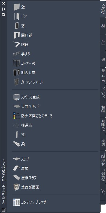

AutoCAD Architecture 2024 ツールセット のツール パレットを使用すると、特定の組合せ窓スタイルやその他の定義済みプロパティを備えた組合せ窓ツールを選択することにより、簡単に組合せ窓を配置できます。組合せ窓ツールを使用して組合せ窓を配置するときは、ツールの既定の設定を使用することも、組合せ窓プロパティの設定を変更することもできます。また、組合せ窓ツールを使用して、線図を組合せ窓に変換したり、組合せ窓ツールの設定を既存の組合せ窓に適用することができます。
次のパレットには、1 つまたは複数の組合せ窓ツールが含まれています。
| ツール パレット | 組合せ窓ツール |
| コンテンツ ブラウザのサンプル パレット カタログの[デザイン]パレット | 標準の組合せ窓スタイルと、その他の組合せ窓プロパティの既定の設定 |
コンテンツ ブラウザの[デザイン ツール カタログ]   [ドアと窓]   [組合せ窓]  |
多くのデザインで使用するための多数の組合せ窓スタイル |
| CAD マネージャが作成したカスタム ツール パレット | CAD マネージャがプロジェクトや会社の標準に合わせてカスタマイズした組合せ窓スタイルとプロパティ |
組合せ窓ツールを使用して組合せ窓を配置するときは、ツールの既定の設定を使用することも、スタイルによってコントロールされない組合せ窓プロパティの設定を変更することもできます。
