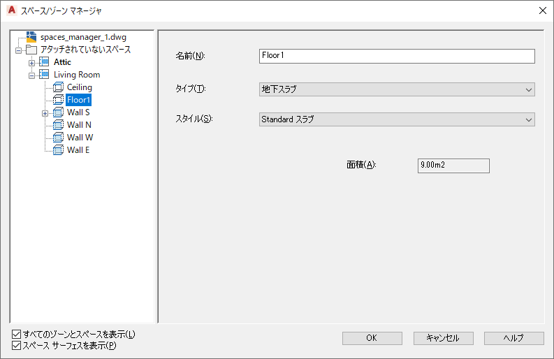

天井サーフェスと床サーフェスを編集するには
スペースの天井および床サーフェスを編集するには、次の操作を実行します。
  1. スペース/ゾーン マネージャを開きます。
  2. [スペース サーフェスを表示]が選択されていることを確認します。
  3. 必要に応じてツリー ビューを展開し、編集対象の天井と床サーフェスを表示します。
  4. ツリー ビューでスペースの天井のサーフェスを選択し、右側で必要な変更を行います。
    次の操作を行いたい場合 次のように操作します
    天井の名前を変更するには [名前]に新しい値を入力します。
    天井のタイプを変更するには [タイプ]で、以下のいずれかを選択します。
    • 天井
    • 屋根
    • 地下天井
    天井に割り当てられている屋根スラブ スタイルを変更するには [スタイル]で、ドロップダウン リストからスラブまたは屋根スラブ スタイルを選択します。
  5. ツリー ビューでスペースの床を選択し、右側で必要な変更を行います。
    床の名前を変更するには [名前]に新しい値を入力します。
    床のタイプを変更するには [タイプ]で、以下のいずれかを選択します。
    • 内部床
    • 上げ床
    • 勾配上のスラブ
    • 地下スラブ
    床に割り当てられているスタブ スタイルを変更するには [スタイル]で、ドロップダウン リストからスラブ スタイルを選択します。
  6. 天井または床に開口部を追加するには、ツリー ビューで天井または床を選択し、右クリックして[開口部を追加]をクリックします。
  7. 天井または床から開口部を除去するには、ツリー ビューで開口部を選択し、右クリックして[開口部を除去]をクリックします。
  8. [OK]をクリックします。
