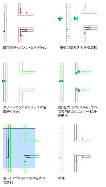

コンポーネントから輪郭を取り除くことで、壁交差を修正するには、次の手順を使用します。輪郭は、コンポーネントと重なるポリラインで囲まれた任意のエリアです。
をクリックします. 壁スタイル インデックスに基づいて、最初の壁コンポーネントの頂点グリップとエッジ グリップが表示されます。
一度に複数のコンポーネントから輪郭を取り除くことができます。[Esc]を押して、コンポーネントの選択を解除します。
をクリックします。| 次の操作を行いたい場合 | 次のように操作します |
| インプレイス編集セッション中に加えた変更を破棄します。 | ![]() をクリックします。 |
| インプレイス編集セッション中に加えた変更を保存します。 | ![]() をクリックします。 |
次の例では、面コンポーネントから輪郭を取り除いて、切り抜かれた状態を作成しています。
