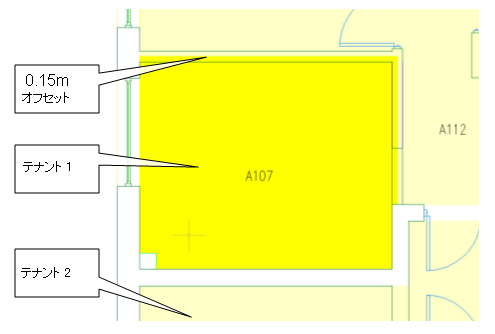

AutoCAD Architecture 2024 ツールセット の SIS 面積計算標準を選択すると、ゾーン スタイルの Unit Usage_SIS が自動的に作成されます。ゾーン スタイルを使用して、図面内でのスペースの使用方法を指定することができます。 使用可能な境界の計算は、隣接するスペースが同じ単位内にあるかどうかによって変わります。 隣接するスペースが別のゾーンにアタッチされている場合は、使用可能な境界は、壁の内側に作成されます。隣接するスペースが同じゾーンにアタッチされている場合は、使用可能な境界は、壁の内部 0.15 m の位置にオフセットされます。

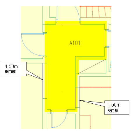

SIS 標準を使用したネット境界の生成には、次の規則が適用されます。
SIS 標準を使用した使用可能な境界の生成には、次の規則が適用されます。

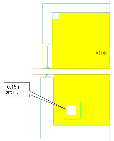

独立した柱は、内壁として計算されます。 使用可能な境界は、柱の内部 0.15 m の位置にオフセットされます。

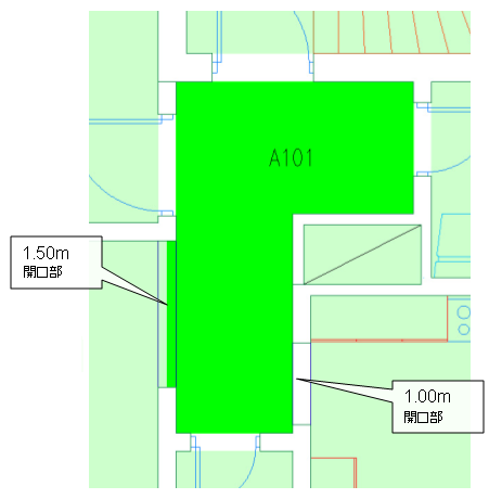

SIS 標準を使用したグロス境界の生成には、次の規則が適用されます。
