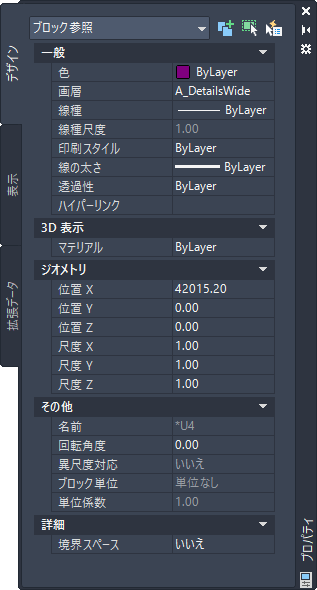

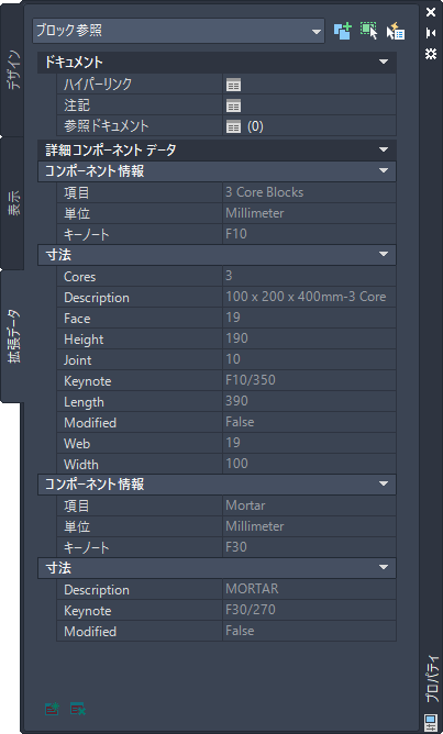

次の図では、詳細コンポーネントのプロパティ パレットの[デザイン]タブと[拡張データ]タブの例が表示されています。[デザイン]タブの設定の多くは、テキストを直接挿入するか、対応するドロップダウン リストで変更することができます。[拡張データ]タブで、[ドキュメント]の下にあるワークシート アイコンを使用して、ハイパーリンクの指定、テキストの注記の挿入、参照の設定を行うことができます。コンポーネント データは読み取り専用であり、詳細コンポーネント データベースの生のデータが表示されます。
次の図では、コンクリート組積造ユニット詳細ブロックのプロパティ パレットの[デザイン]タブが表示されています。
次の図では、コンクリート組積造ユニット詳細ブロックのプロパティ パレットの[拡張データ]タブが表示されています。
