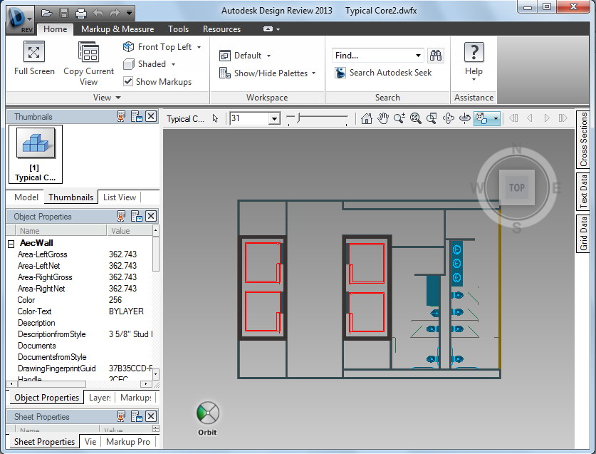

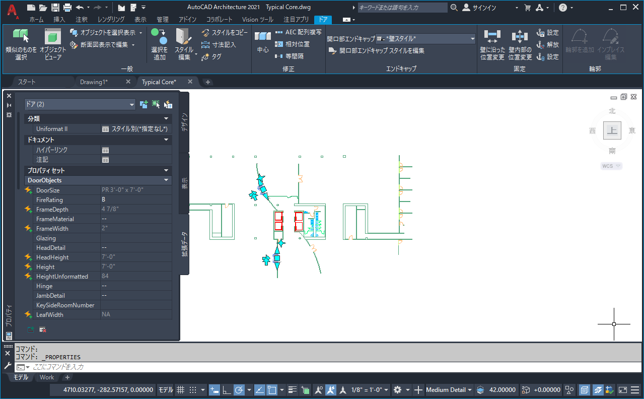

プロパティ セット データを含む DWG ファイル
プロパティ セット データを含む DWFx ファイル

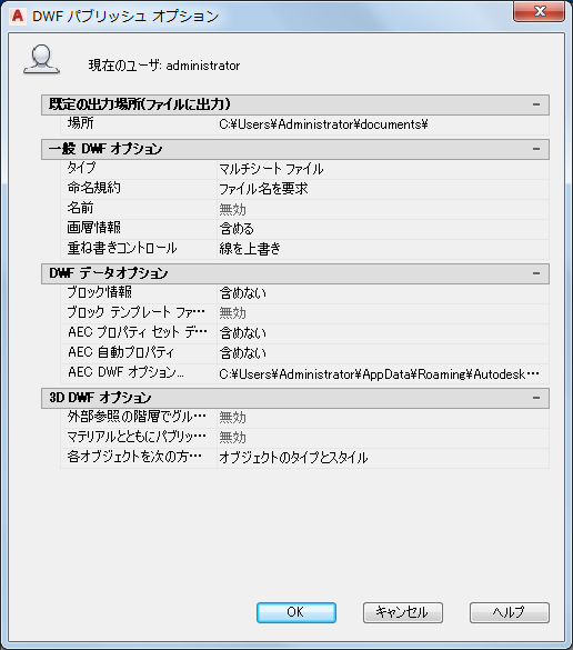

[パブリッシュ]をクリックします。 [<3D DWF>]オプションが使用できない場合、図面に対する有効な 3D 表示設定がありません。
| 次の操作を行いたい場合 | 次のように操作します... |
| オブジェクトを外部参照によってグループ化し、その後、タイプとスタイルによってグループ化するには、 | [各オブジェクトを次の方法で AEC グループ化]に対して[オブジェクトのタイプとスタイル]を選択します。次に、[外部参照の階層でグループ化]に対して[はい]を選択します。 |
| オブジェクトを外部参照によってグループ化し、その後、レイヤによってグループ化するには、 | [各オブジェクトを次の方法で AEC グループ化]に対して[レイヤ]を選択します。次に、[外部参照の階層でグループ化]に対して[はい]を選択します。 |
| オブジェクトをタイプとスタイルによってグループ化するには、 | [各オブジェクトを次の方法で AEC グループ化]に対して[オブジェクトのタイプとスタイル]を選択します。次に、[外部参照の階層でグループ化]に対して[いいえ]を選択します。 |
| オブジェクトをレイヤによってグループ化するには、 | [各オブジェクトを次の方法で AEC グループ化]に対して[レイヤ]を選択します。次に、[外部参照の階層でグループ化]に対して[いいえ]を選択します。 |
パブリッシュ プロセスが開始され、完了したら通知されます。
