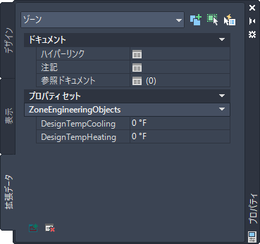

- プロパティ パレットの[拡張データ]タブで、

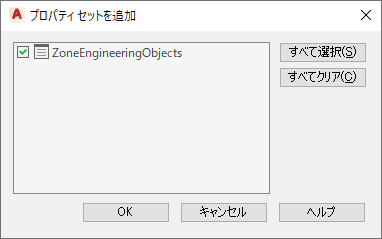

 (プロパティ セットを追加)をクリックします。
- [プロパティ セットを追加]ダイアログ ボックスで[ZoneEngineeringObjects]を選択し、[OK]をクリックします。
このプロパティ セットが、選択したゾーンに追加され、[拡張データ]タブに表示されるようになります。
- [プロパティ セット]で、加熱設計温度と冷却設計温度の適切な値を指定します。
