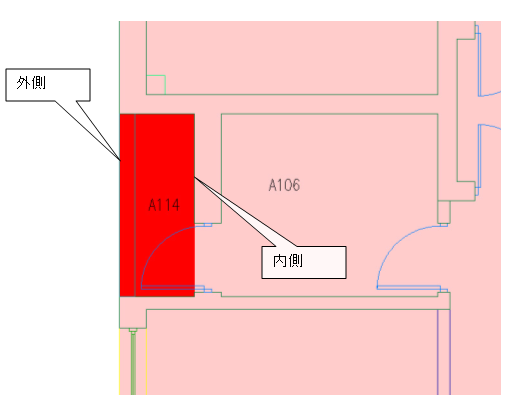

閉じたポリラインや矩形などの AutoCAD オブジェクトを使用して、自動調整スペースから差し引かれるスペースを生成することができます。これを行うと、たとえば、建築スペースを表したり、その反対に、利用できない領域を表すことができます。AutoCAD オブジェクトは、そのオブジェクトの動作をコントロールするように分類できないので、DIN 277 の AutoCAD オブジェクトによって形成された、差し引かれる囲まれたスペースには次の標準動作が適用されます。
ネット境界は壁の内部に作成されます。
技術的スペース: 技術的スペースの面積が 1 m 2 以上の場合、ネット境界は壁の内部まで計算されます。 技術的スペースの面積が 1 m 2 未満の場合、スペースはネット境界を持たず、面積は構造上の面積として計算されます。
グロス境界は、次の規則に従って作成されます。
| グロス面積(Space Type_DIN A) | |
| 隣接するスペース | 境界 |
| Space Type_DIN A | 壁の中心線から計測 |
| Space Type_DIN B または C、または隣接するスペースなし | 壁の外側から計測 |
| 隣接するスペースの分類なし(指定なし) | 壁の外側から計測 |
| グロス面積(Space Type_DIN B) | |
| 隣接するスペース | 境界 |
| Space Type_DIN A | 壁の内側から計測 |
| Space Type_DIN B | 壁の中心線から計測 |
| Space Type_DIN C、または隣接するスペースなし | 壁の外側から計測 |
| グロス面積(SpaceType_DIN C) | |
| 隣接するスペース | 境界 |
| Space Type_DIN A または B | 壁の内側から計測 |
| Space Type_DIN C | 壁の中心線から計測 |
