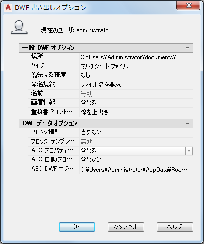

PDF に自動プロパティ セットデータを含めるには、次の操作を実行します。
[書き出し]
[DWF/PDF オプション]をクリックします。
書き出し用に選択したオブジェクトに関連付けられているすべての自動プロパティが、PDF ファイルにパブリッシュされます。
既定では、書き出された自動プロパティ データは、Aec+<オブジェクト タイプ>というプロパティ グループの下に一覧表示されます。たとえば、ドアの自動プロパティを書き出すと、AecDoor の下に一覧表示されます。追加のユーザ定義のプロパティ セット定義を書き出す際に、いずれかのプロパティ セット定義で名前 Aec+<オブジェクト タイプ>が既に使用されている場合には、自動プロパティは Aec+<オブジェクト タイプ> (2)というプロパティ グループに一覧表示されます。ドアの例の場合、AecDoor というユーザ定義のプロパティ セット定義を書き出すと、自動ドア プロパティは AecDoor (2)の下に一覧表示されます。
あるオブジェクト プロパティが自動プロパティで、プロパティ セット定義にも含まれている場合、そのプロパティは、自動プロパティと、PDF ファイル内でそのプロパティが属しているプロパティ セット定義の両方の下に一覧表示されます。
