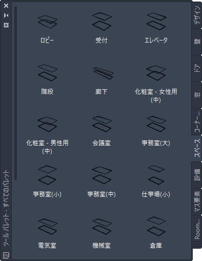

スペース ツールを含むツール パレット
ワークスペースの既定のツール パレットには、スペース ツールが用意されています。そのまま使用することもできますが、必要に応じてカスタマイズすることもできます。 さらに、ソフトウェアに付属している次のカタログには、ツール パレットに追加できるスペース ツールが登録されています。
